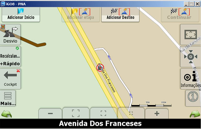

franciscorodrigues,
observe esse semaforo cadastrado no maparadar visto no mapa Navteq 2012 Q2 carregado no iGO:
Sem Título-1.jpg (67.12 KiB) Exibido 2477 vezes
Para esse mapa o semaforo está corretamente sendo visualizado no eixo da via e tudo indica que ative normalmente o alerta no gps.
Analisando outros mapas para gps, agora garmin, constatamos que a imagem satelite do google earth nessa área se encontra satisfatoriamente georeferenciada permitindo que os provedores de mapa alinhem os desenhos dessa via por ela.
O ponto aparece em desalinhamento no mapa do gps (Uso map tt, pois é o que melhor desenha as vias da capital)
Do exposto pode voce concluir que o mapa TT tem essa via desenhada desalinhada o que para navegação não é sensivel porque os sistemas gps tem tolerancias de desalinhamento de desenho de via e incorporam uma função chamada lock_on_route que mantem o veiculo na via em até desalinhamentos de 50m dessa.
Compreenda que o maparadar não pode e não deve alterar o posicionamento de um ponto de alerta para atender determinado mapa errado. O provedor desse mapa que deve ser alertado que aquela via encontra-se desalinhada em seu mapa.

Olá Márcio, obrigado por responder e esclarecer as questões relacionadas ao Map tt com relação ao ID em questão e ao georeferenciamento do mesmo.
