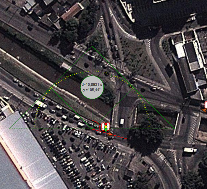

Finalmente lembro que o ponto de coordenadas informadas dista 11m da via estampada na imagem satelite.
Bem sabe voce que nossos gps não são de precisão e erros em torno disso são normais neles.
Com respeito a direção lembro que o sistema gps compara a direção da via desenhada no mapa com a programada no alerta.
Sendo o local uma curva deve aquele que estiver extraindo a direção imaginar um pequeno segmento de reta para representação da curva em um desenho.
Sem Título-1.jpg (161.17 KiB) Exibido 3551 vezes
A direção REAL da via ali NUNCA será superior a 106º, entretanto dependendo do mapa empregado no GPS, se o desenvolvedor representou essa pequena curva pela união de poucos segmentos de reta, é bem provavel que o segmento onde se encontra o ponto tenha valor bem diferente de 106.
Lembro ainda que por default, o iGO tem um limite de tolerancia para o max_angle de 22º para cada lado da direção da via desenhada no mapa de gps empregado.
