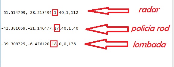

Ola amigo se o seu navegador reconhece tanto lombada e policia rodoviária como radares então sua skin não segue o padrão das demais , use outra skin com padrão brasileiro, como vc pode ver abaixo o que diz ao seu gps que tipo de PA esta a sua frente e o type como vc pode ver na figura abaixo.

pedrovidatorta escreveu:Ola amigo se o seu navegador reconhece tanto lombada e policia rodoviária como radares então sua skin não segue o padrão das demais , use outra skin com padrão brasileiro, como vc pode ver abaixo o que diz ao seu gps que tipo de PA esta a sua frente e o type como vc pode ver na figura abaixo.

Vc pode conseguir as skins facilmente na net , entre em www.gpspoint.com.br la tem dezenas de skins disponíveis ja com os types corretos.
