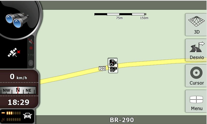

Observações: Senhores, este pedágio está muito fora da pista, não pegando o alerta. Sugiro colocá-lo em cima da via do streetview, como pus. Obrigado. O do sentido contrário também precisa ir mais para baixo. Obrigado amigos!
Prezado rafael2san,
o pedagio não está fora da pista, a pista que não deve ter sido corretamente desenhada pelo desenvolvedor do mapa que emprega voce em seu GPS.
Observe que onde existe o pedágio o trecho de via é de pista dupla e não pista simples de mão dupla.
Bem provavel que no mapa empregado por voce o desenvolvedor não retratou aí a pista dupla no pedágio. Ele deve ter desenhado a pista simples de mão dupla. Quem está errado?
Sabemos que produzimos pontos de alerta para gps e por isso somos fiéis ao posicionamento deles na esperança que os desenvolvedores de mapa para gps também sejam fiéis a topografia da via em toda a sua totalidade.

O mapa em questão é o Navteq 2013 Q2. Vou corrigir este ponto no mapcreator do here.com, mas até esse ponto ficar disponível para nós (1 ou 2 anos), seria interessante baixá-os um pouco mais, resolvendo o nosso problema hoje.
Nosso não! Daqueles que empregam esse mapa em seus gps.
Compreenda que somos fiéis a realidade e não adotamos "gambiarras" para atender a determinado mapa para Gps.
Agindo assim estariamos penalizando aqueles desenvolvedores que se preocupam em dar fidelidade a seus mapas.
Imagem dos POIs de pedagio sobre o mapa Navteq 2013 Q2
Sem Título.jpg (59.4 KiB) Exibido 6859 vezes
Observe que a Navteq economizou desenho e não refletiu no mapa dela a pista dupla nesse trecho do pedágio.
Os dois pontos de alerta cadastrados no mapa radar, cada um com seu sentido, ativarão o alerta normalmente, em ambos os sentidos, em seu empregando o mapa Navteq.
Só poderá não ocorrer o alerta se o utilizador estiver com os parametros de alerta muito restritos e configurados no arquivo de sistema sys.txt

Nao entendo a razao de tanta hostilidade. Apenas reporto pontos especificos, onde o mapa original que possuo apresenta problemas. Nada mais. Nao tomem como uma ofensa à base de dados, e sim como uma discussão sadia.
Mesmo usando o parametro max distance of road bem generoso o ponto nao é alertado.

Caro rafael2san, não sei onde viu hostilidade, mas se viu deixo aqui o pedido de desculpas porque não é nosso intenção ser hostil a alguém que procura colaborar.
Vamos aos fatos:
Solicitou voce alteração de um ponto de alerta com essa informação:
Ele não está muito fora da pista e tampouco proximo a ela, ele está na pista
Não se emprega o Street View como referencia para se posicionar um ponto de alerta. O Street View tem erros de georreferenciamento e não é por ele que navegamos.
Mesmo tendo sido comentado que o ponto estava corretamente georreferenciado argumentou voce:
Apesar de ter IGO emprego mais o Garmin. Não tenho problemas com esse ponto onde esta posicionado porque os mapas AutoGuia e TRC para garmin estão corretos aí. Então o problema apresentado não é para todos e sim para aqueles que empregam o mapa Navteq.
Não é só o max distance que deve ser configurado, sem a correta configuração do max_angle a do max distance não surte efeito.
Por fim, para que tenha noção de valor, esses dois pontos cadastrados se encontram a 8m de de distancia lateral da via desenhada no mapa Navteq.
Nesse distancia, estando os parametros corretos no sys.txt, esses dois pontos alertam no iGO com o mapa Navteq. Se não estão alertando outro fator deve ser analisado e que não seja m o posicionamento dos pontos.

Já corrigi no here.com (já é possível ver corrigido), mas até aparecerem nos mapas NQ demora um pouco.....

Eu tenho uma outra solução para o problema. Se alterássemos a base para corrigir determinado mapa os demais que não contém erros sofreriam a falta de alerta devido a mudança. Isso é cobrir a cabeça e descobrir os pés, o cobertor ta curto.
O que eu faço neste caso é criar um novo txt adicional, isolado só com aquelas coordenadas e com a direção = 0.
Isso é um " override " que da resultado. Vai alertar sempre .
Outra saida é baixar o arquivo sem direção, mas neste caso ele se comportará semelhantemente ao Garmin, vai alertar os pontos da pista contrária se houverem, mas jamais deixará de alertar qualquer ponto.
