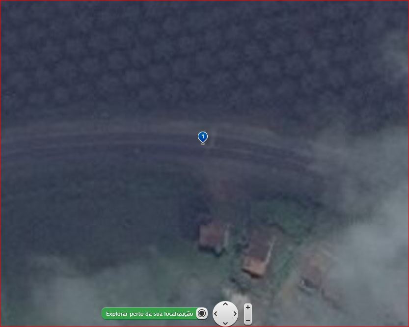

Re: PE - 50497
Carlos..
Pelo Goolge maps a Imagem ali ta péssima..
mas ai pelo Here, podes ver bem
onde ela esta,perfeitamente em cima...
Direção: 61 graus
Esta direção ali não bate com o sentido da via...
Quando dizes sentido Duplo, lá esta colocado "Direção: 91 - Sentido: Todos
Todos, atenderia o sentido Duplo..
Pergunto?
Que navegador usas ai e que mapas esta empregando..
veja ai no mapa NT,última versão
onde ela cai..

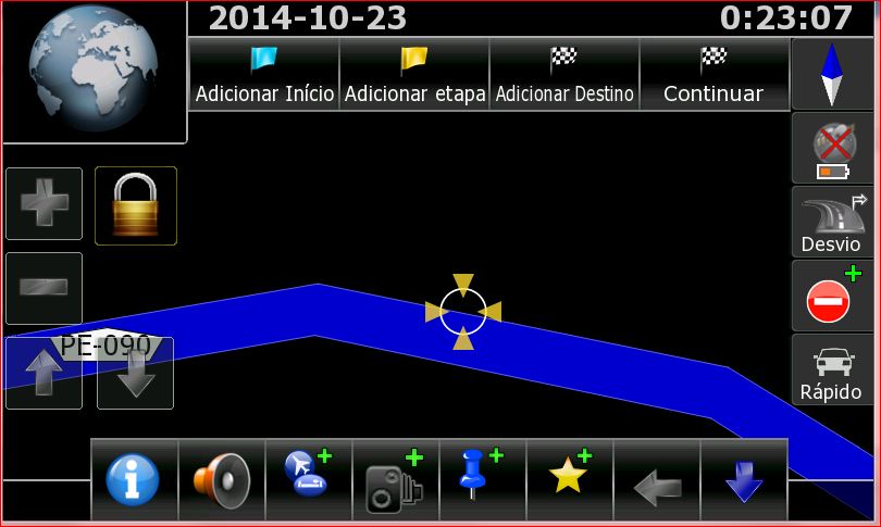

A lombada realmente está ali, o problema é que o alerta sonoro é acionado muito em cima da lombada, talvez por estar localizada muito próximo à curva. A alteração que eu fiz foi alterar o valor do ângulo para forçar que o alerta seja emitido um pouco antes. Não sei se a solução era essa. Caso não seja, você poderia me dar uma dica como solucionar?
Sim... estou usando o google maps através do chrome. E o sentido da via é duplo mesmo, e não tem canteiro na pista.

Re: PE - 50497
Bom, o "muito em cima", vai depender de como vc configura a distância do teu navegador pra dar o alerta, do navegador que usas, e de qto vc tem de memória, e de como é seu processamento
ali como é uma curva, o ângulo que colocaste ali em nada adiantaria..
Como vc deve passar por ali sempre..
um teste prático seria vc editar o teu txt e lá jogar então este ângulo que sugeres, e testar...
