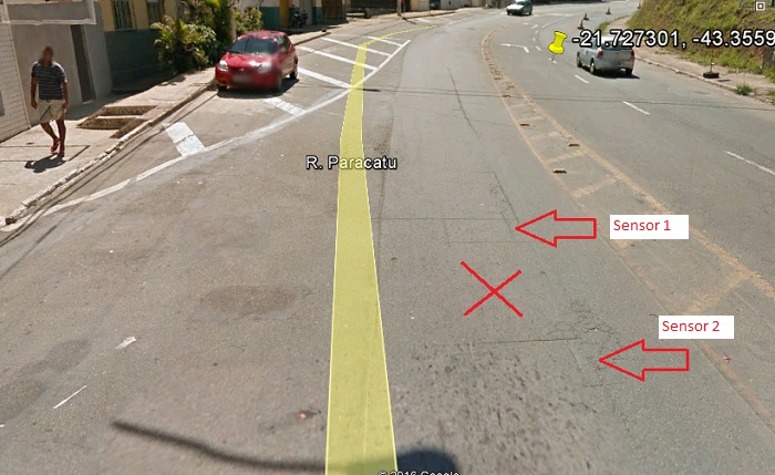

Sensores instalados no asfalto, são quadrados marcados no asfalto, preciso das coordenadas deles e não do poste com as câmeras.
Na figura abaixo tem um exemplo mas a imagem esta desatualizada, é de 2011.

só agora vi a figura anexada, na primeira vez ela não apareceu. Ok. Bem, veja em sua figura que há um carro vermelho parado antes das placas (no sentido do fluxo). A primeira coleta que fiz (coordenadas 1 no primeiro post de hoje) o meu carro estava exatamente naquele lugar, parado. Ali fica o poste com o radar. Já a segunda coleta ocorreu praticamente em cima das placas ou um pouco antes, pois havia uma retenção no trânsito -- o carro estava no meio da pista.
Note que, na figura, onde você marcou as coordenadas com um alfinete amarelo, está muito atrás e na pista oposta. Claramente equivocada, mas são os dados do GPS colhidos com o carro parado exatamente onde está aquele vermelho. Isto ocorreu, como informei, duas vezes: em ambos os mesmos problemas, o lugar estava errado (pista oposta e atrás) e a direção também (40, quando deveria ser algo próximo de 40 + 180).

acabei de chegar o local dos dois radares. É o seguinte, os postes realmente estão desalinhados, mas as placas/sensores no piso estão alinhadas nas duas pistas. Cheguei a colher as coordenadas, mas entendo desnecessário apresentá-las. Motivo: como os dois sensores estão alinhados, sugiro que use a ID (23740; -21.72748, -43.356111) já existente e apenas mude para "duas direções" (e não única como se encontra atualmente) -- e este radar cadastrado está correto.
