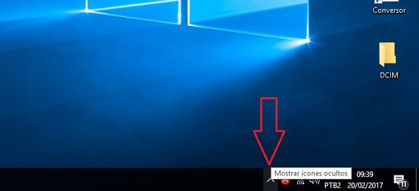

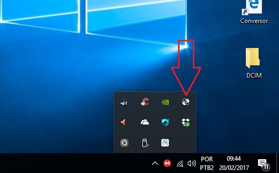

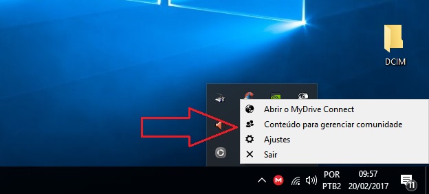

Área de trabalho do Windows.
Barra de tarefas - Lado inferior direito.
Botão direito do mouse sobre o ícone TomTom.
Clicar na segunda opção da janelinha "popup" que se abre.
- Mostrar.jpg (27.27 KiB) Exibido 34903 vezes

Infelizmente removeram a opção do MyDrive indicada na flecha vermelha.FlavioAlCosta escreveu:Área de trabalho do Windows.
Alguém tem alguma outra solução?
Re: Socorro!!!!! Tomtom Via1505
Acabei de instalar tudo no meu 1505M e funcionou 100 % .DrViper escreveu:Infelizmente removeram a opção do MyDrive indicada na flecha vermelha.FlavioAlCosta escreveu:Área de trabalho do Windows.
O GPS precisa estar conectado para aparecer "Conteúdo para gerenciar comunidade"
Muito Obrigado FlavioAlCosta ! Perfeito !

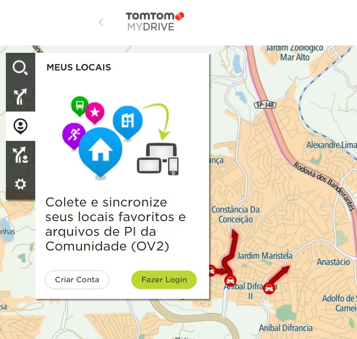

Tenho tb o Tomtom Go 60B e instalei os PIs pelo site https://mydrive.tomtom.com/pt_br
- tomtom.jpg (134.55 KiB) Exibido 34515 vezes

Estou com o aparelho conectado ao mydrive, mas não aparece a opção "GERENCIAR CONTEUDO COMUNIDADE" no icone no tray.
Nesse icone só tenho as opções
SAIR
CONFIGURAÇÕES
ABRIR O MYDRIVE CONECT
Alguém aí conseguiu nesse modelo de GPS?
Seguindo a dica do colega acima, acessei o site e consegui importar os pois na minha conta, mas eles não sincronizam com o aparelho.
EDIT: Consegui!
Basta acessar o site https://mydrive.tomtom.com/pt_br/ logar com sua conta e importar os POIS daqui do maparadar.
Em seguida, para que esses arquivos sejam sincronizador com seu GPS, baixe o app para celular e conecte com o GPS via bluetooth.
Automaticamente os dados serão sincronizados.
