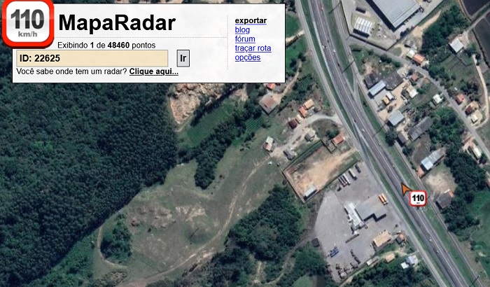

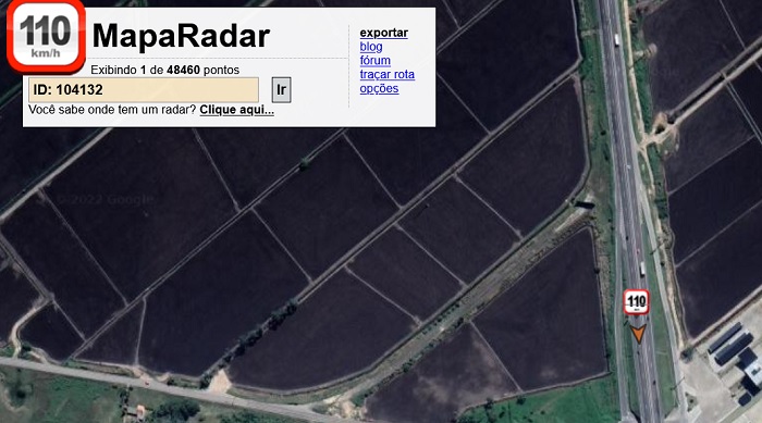

O posicionamento dos alertas no mapa, você poderá observar que os mesmos estão devidamente georeferenciados na pista.
Acesse o mapa: https://mapa.maparadar.com/
Como você informou estar usando o Garmin, podemos resumir em duas considerações a primeira parte da análise.
1) O Garmin quando configurado para alertar por velocidade (Base de dados do MapaRadar) só emitira os alertas se a velocidade do veículo for igual ou superior a 90% da velocidade programada, ou seja, nesses dois radares que tem limite de 110 km/h, o alerta só acontecerá quando a velocidade for igual ou superior a 99 km/h, abaixo disto não tem voz e nem abre a caixa de texto mostrando apenas o ícone relativo na tela do aparelho.
2) O Garmin não trabalha com direção e assim independente da direção irá informar sobre o radar cadastrado na sua pista e quando passar por outro radar cadastrado na pista contrária também irá alertar.
Agora analisando a segunda parte.
