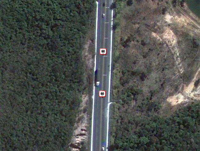

para nos auxiliar em nossa tarefa se faz importante antes de postar uma colaboração verificar pelo mapa do site http://www.maparadar.com se o ponto a ser informado já não está cadastrado.
Se já está cadastrado, mas fora da posição real, nossa informação deverá ser de ALTERAÇÃO e não INCLUSÃO como aqui praticada. Essas instruções estão contidas no PADRÃO (padronização de postagem de colaboração)
Analisando-se esses dois radares cadastrados em nossa base identificamos que foram eles posicionados corretamente no eixo da via vista pela imagem do google.
Sem Título-1.jpg (253.82 KiB) Exibido 3929 vezes

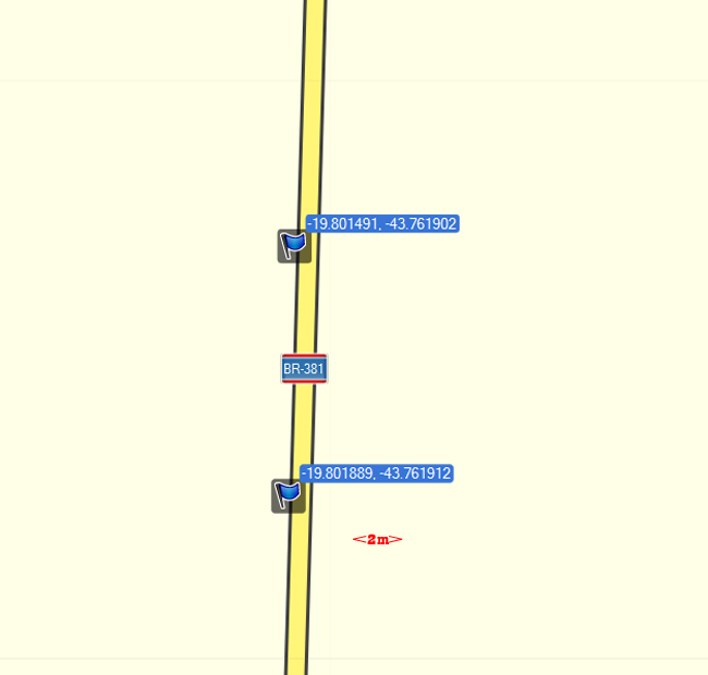

Analisando-se esses pontos no mapa TRC Brasil 11.07 do Tracksource identificamos que ambos ficam 8 mts à W da via desenhada no mapa.

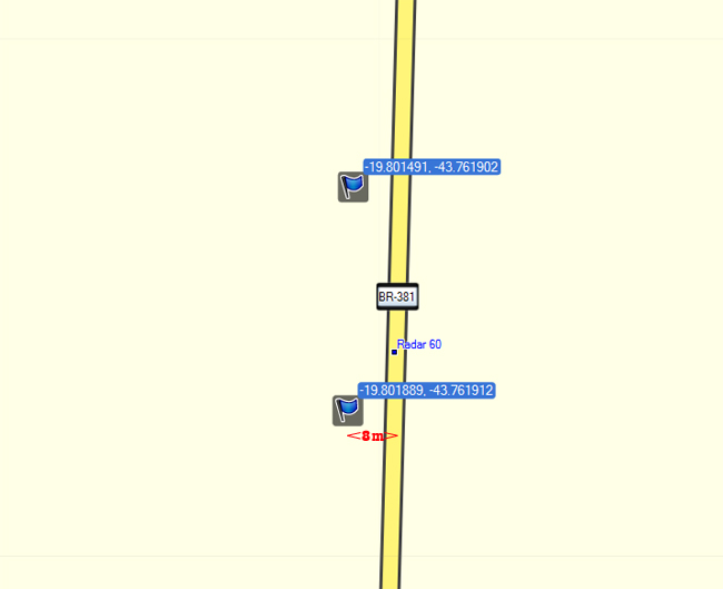

Analisando-se esses pontos no mapa CNSA - Brasil 2012.20 da Navteq identificamos que ambos ficam a 2 mts à W da via desenhada no mapa.
Sem Título-3.jpg (71.16 KiB) Exibido 3929 vezes
Conclusão:
Ambos radares estão satisfatóriamente cadastrados em nossa base e os softwares de navegação devem ativar normalmente o alerta de ambos.
Lembramos que o garmin reconhece ponto posicionado em até 30 mts lateralmente ao eixo da via desenhada no mapa e o iGO no valor em metros estabelecido pelo usuário no speedcam_maxdistance_from_road do sys.txt.
