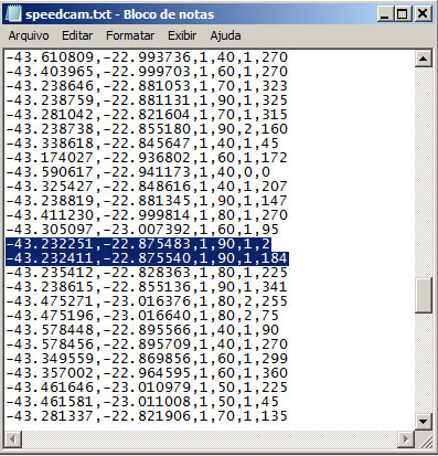

Uma coisa que me deixa triste.
Olhe o titulo do topico aberto.
Radares no Maparadar não estão sendo exportados
Olhe a imagem do speedcam exportado agora com os dois radares citados assinalados nele:
Infelizmente é mais facil imputar a culpa do problema ao MapaRadar.
Re: Radares no Maparadar não estão sendo exportados
Não há a menor dúvida que o Maparadar está exportando corretamente os radares de sua base de dados. Já tivemos esta mesma dúvida há pouco tempo, com o TomTom, e depois com o NDrive. Nos dois casos, a culpa era dos navegadores.
Aqui também o navegador iGO 8 tem culpa. Por algum motivo que desconheço, daquela dupla de radares na Linha Vermelha, só o da direita (ID: 11879, -22.875483, -43.232251) aparece. O da esquerda (ID: 11880, -22.875540, -43.232411) sumiu.
Tentei com os dois mapas mais atuais, da Teleatlas e da Navteq. O resultado é o mesmo. Vou tentar agora com o TeleAtlas antigo, e com outras skins, só por desencargo, mas até o momento não tenho a menor idéia dos motivos do iGO para ignorá-lo.
Seria interessante saber qual o mapa usa seu advogado no iGO dele.

escada,
citou ele que os dois não ativam o alerta e já citou voce que no seu teste somente o da esquerda não está ativando.
Já existe uma divergencia que pode ser imputada ao mapa utilizado.
Já testou se sem direção alertam?
Digo isso porque se a pista da esquerda estiver desalinhada no mapa é bem provavel que a direção configurada para o ponto dela esteja fora do max_angle.
Seria interessante testar, mas deletando no speedcam o da direita e colocando o da esquerda sem direção e sentido duplo não.
Nessa situação ele deveria ativar o alerta para ambas as pistas.
Se ativar, pelo menos eu chegaria a conclusão que o problema está no alinhamento e direcionamento da via no mapa.
